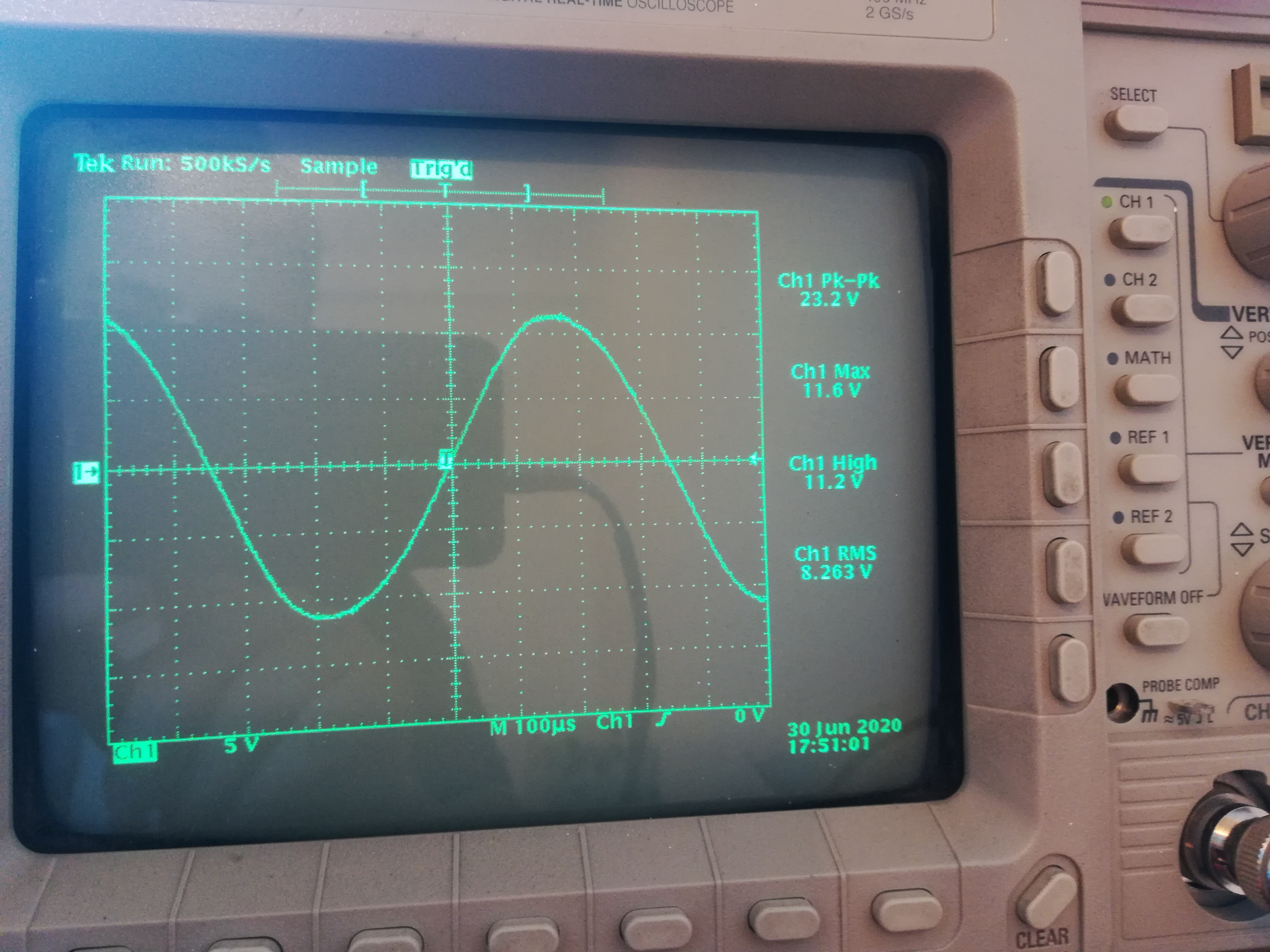

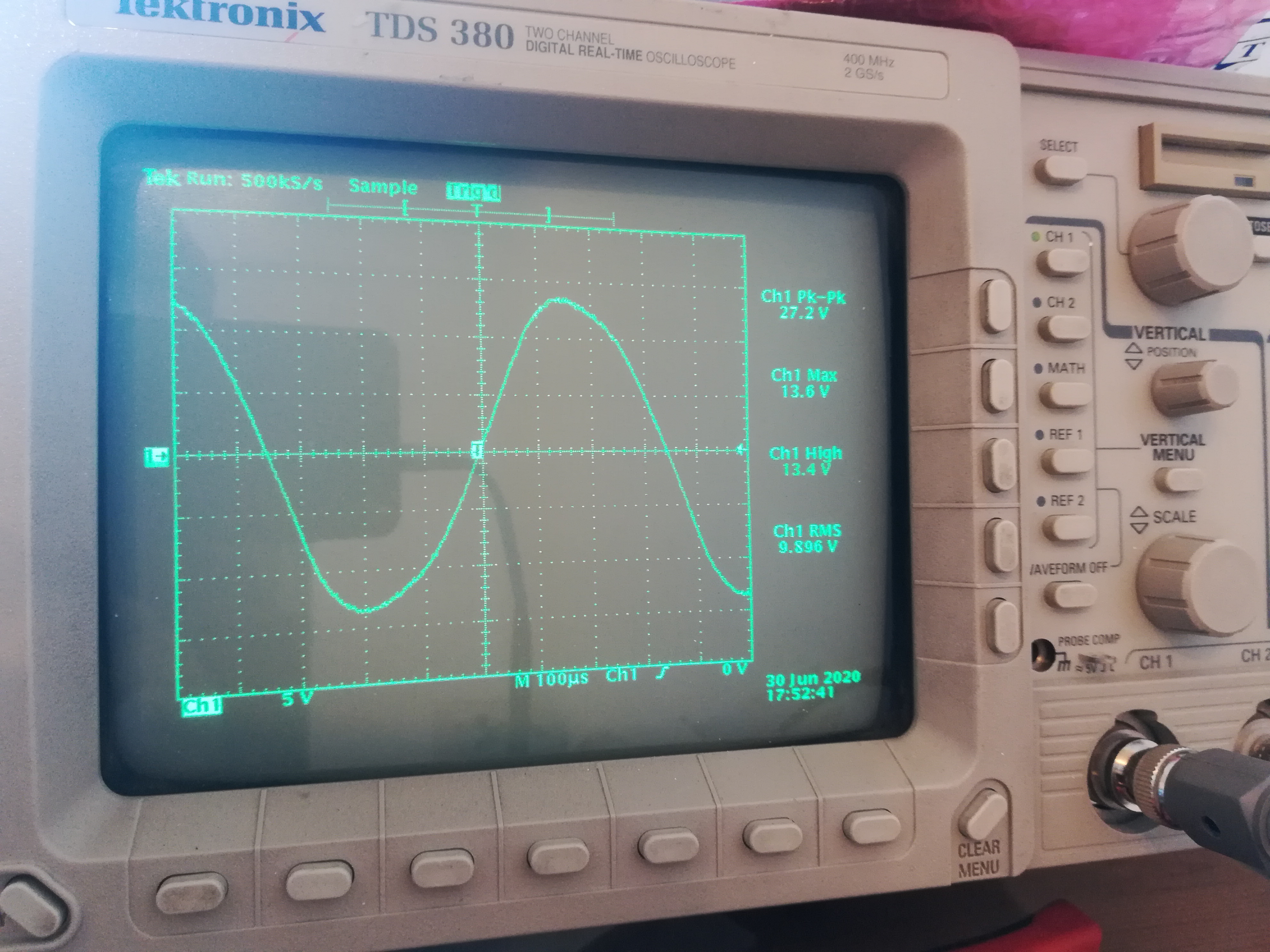

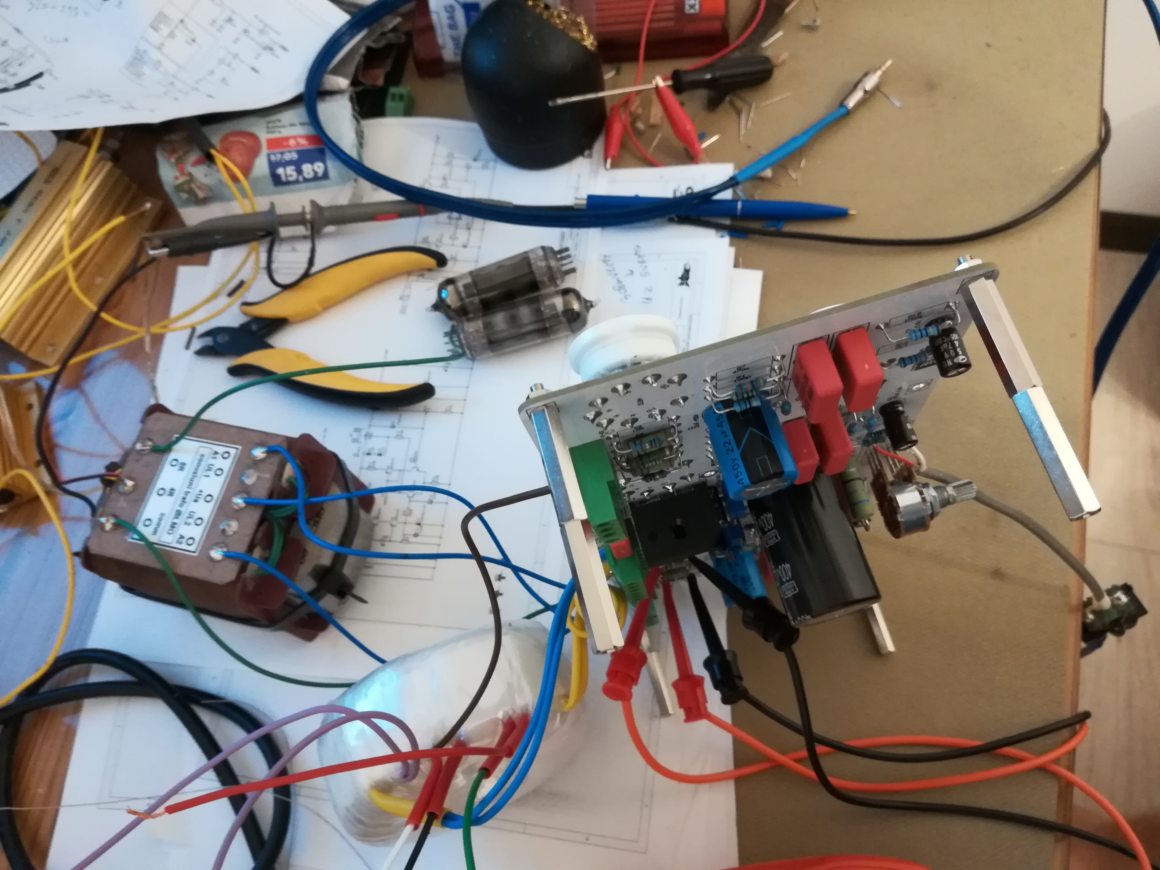

Salutare lume,
de ceva vreme tot ma chinui si eu sa fac acest amplificator intr-un final am ajuns sa testez un canal.
am folosit 6p14p cumparate ca si folosite
Testul a fost facut cu un semnal 1.4khz sinus de la o aplicatie pe telefon(300mVrms)
Ca si sarcina am folosit direct boxa 4R (pfff urechile ) pt ca rezistorul meu de sarcina imi crea ceva probleme
curentul prin lampi setat ¬22mA
testul a fost facut fara NFBK, am facut si cu feedback dar la 300mVrms pe intrare am avut la iesire ¬5Vrms, nu mia permis telefonul sa dau un semnal mai mare pe intrare
Per total eu sunt multumit de puterea obtinuta si de cum se aude. :geek:
Pentru eventuale inbunatatiri ceva idei, sfaturi sunt binevenit
