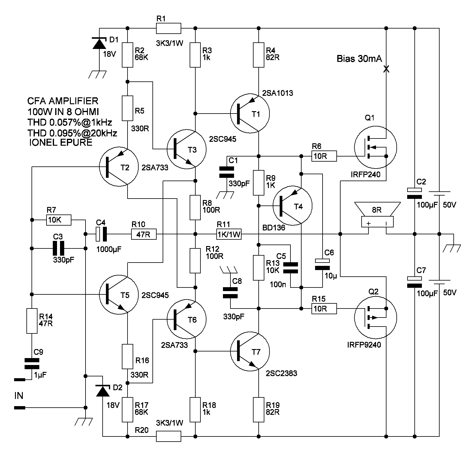

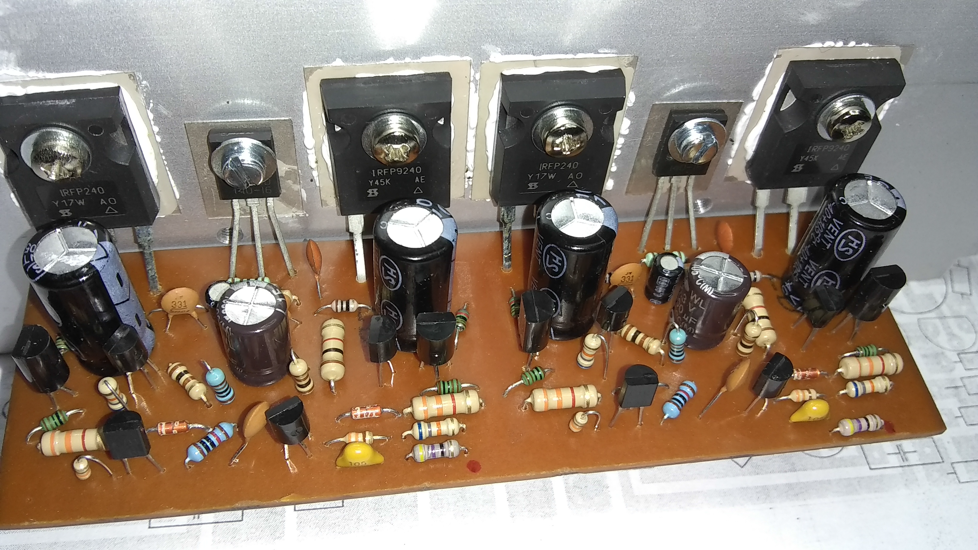

Am conceput și realizat practic un amplificator care sună excepțional. Alimentat la + 50 -50V este capabil să debiteze o putere sinusoidală de 100W într-o sarcină de 8 ohmi.
AMPLIFICATOR CFA 2X100W IN 8 OHMI_SCHEMA.png (23.77 KiB) Vizualizat de 2702 ori
AMPLIFICATOR CFA 2X100W IN 8 OHMI.png (7.21 MiB) Vizualizat de 2702 ori

Există protecție SOA ?
Pai tu o vezi? @hpavictor
Eu voiam sa intreb daca are rost sa facem bias-ul reglabil.
Nu , nu o vad ;) .
Bias-ul poate fi setat din start peste 75 mA , dar radiatorul finalilor trebuie sa fie cat mai mare !

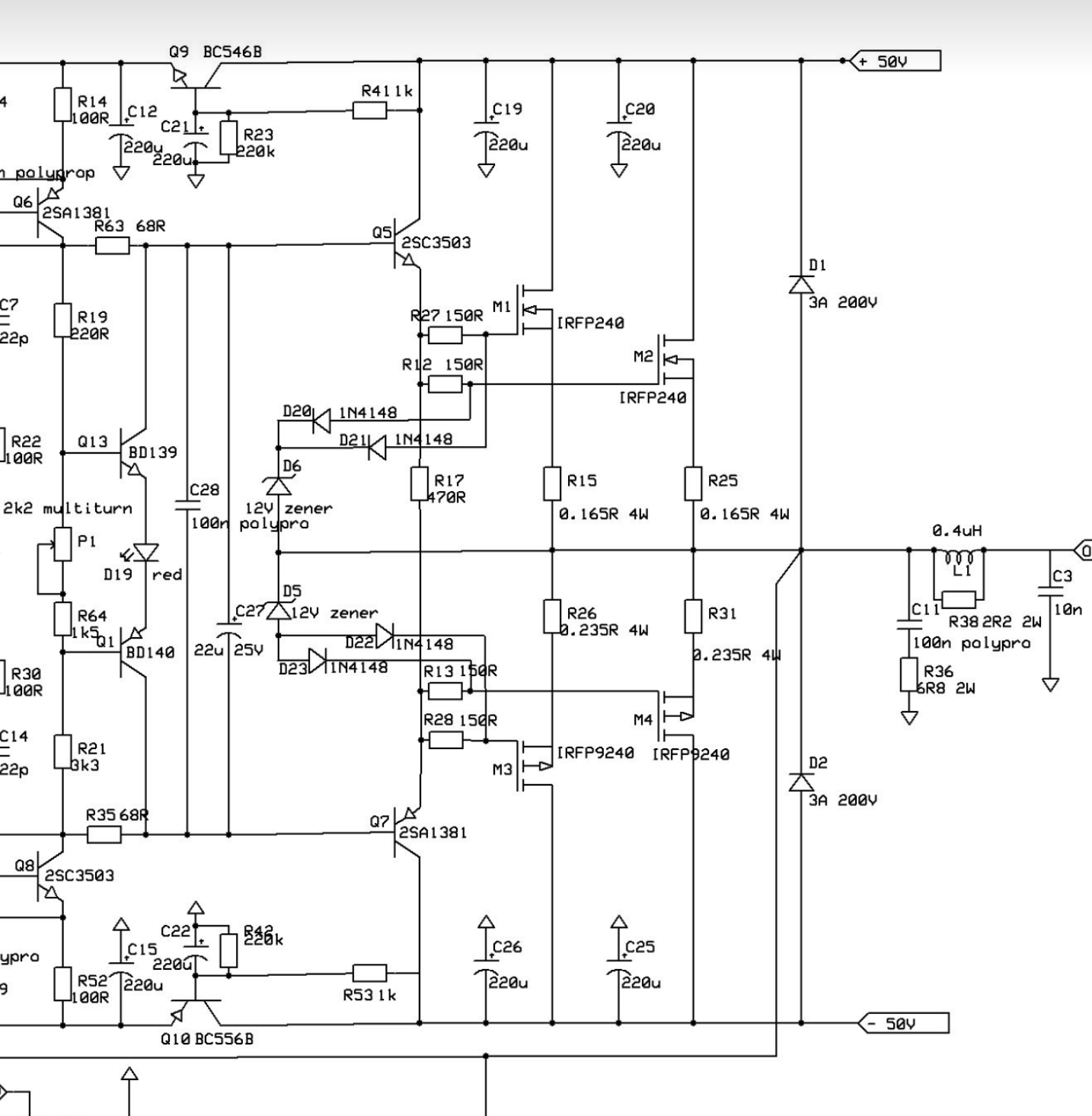

Am găsit pe internet o variantă de etaj final MOSFET destul de interesantă , cu o superdiodă și protecție SOA ce poate fi ușor implementată în proiectul D-voastră :

hpavictor scrie: Dum Iun 14, 2020 2:34 pm Există protecție SOA ?
Finalii sunt mosfeti si nu sufera de strapungere secundara. Cate o siguranta pe fiecare ramura de alimentare este suficienta nu este nevoie de complicatii. La un scurt pe iesire sar sigurantele, mosfetii nu au nici pe dracu.

Mircea scrie: Dum Iun 14, 2020 4:09 pm Pai tu o vezi? @hpavictor
Mosfetii au panta mica nu sunt ca bipolarii cu caracteristica de transfer abrupta. Si nici nu se ambaleaza termic, asa ca nu conteaza daca curentul de repaos are 10, 30 sau 50mA, acolo ramane. Este o alta complicatie inutila.

hpavictor scrie: Dum Iun 14, 2020 5:51 pm Nu , nu o vad ;) .
Proba facuta pe masa din atelier cu distorsiometrul pe iesire mi-a demonstrat ca peste 2mA curent de repaos cresti degeaba fiindca distorsiunile de semnal mic nu mai scad, doar incalzesti fara rost radiatoarele.

hpavictor scrie: Lun Iun 15, 2020 7:48 pm Am găsit pe internet o variantă de etaj final MOSFET destul de interesantă , cu o superdiodă și protecție SOA ce poate fi ușor implementată în proiectul D-voastră :
Acea schema are parti care nu se justifica. Filtrele pe iesire sunt necesare la amplificatoarele cu bipolare deoarece Ft este diferit la PNP si NPN si exista un real pericol de instabilitate si aparitia autooscilatiilor. La amplificatorul meu un condensator de 1 microfarad pus paralel pe iesire nu modifica mare lucru. Doar pe semnal dreptunghiular la 20KHz exista niste mici supracresteri dar nesemnificative. Mosfet-urile nu se ambaleaza termic si nu au nevoie de acele rezistente de 5W in surse. Chiar conectate in paralel nu au nevoie de acea padure de rezistente de putere care sunt indispensabile in cazul bipolarilor. Si pentru cei mai catolici decat Papa, am imaginat un circuit de protectie la supracurent si scurtcircuit.
Epure scrie: Mar Iul 14, 2020 12:10 am
Daca discutam doar de MOS FET-uri de tipul IRFP240/9240 , sunteti in grava eroare .
Verificati DATA SHEET-ul IRFP240 si discutam dupa .
Protectia SOA cu diode transforma finalii in generatoare de curent , limiteaza curentul pana se arde siguranta fuzibila care protejeaza finalii .
