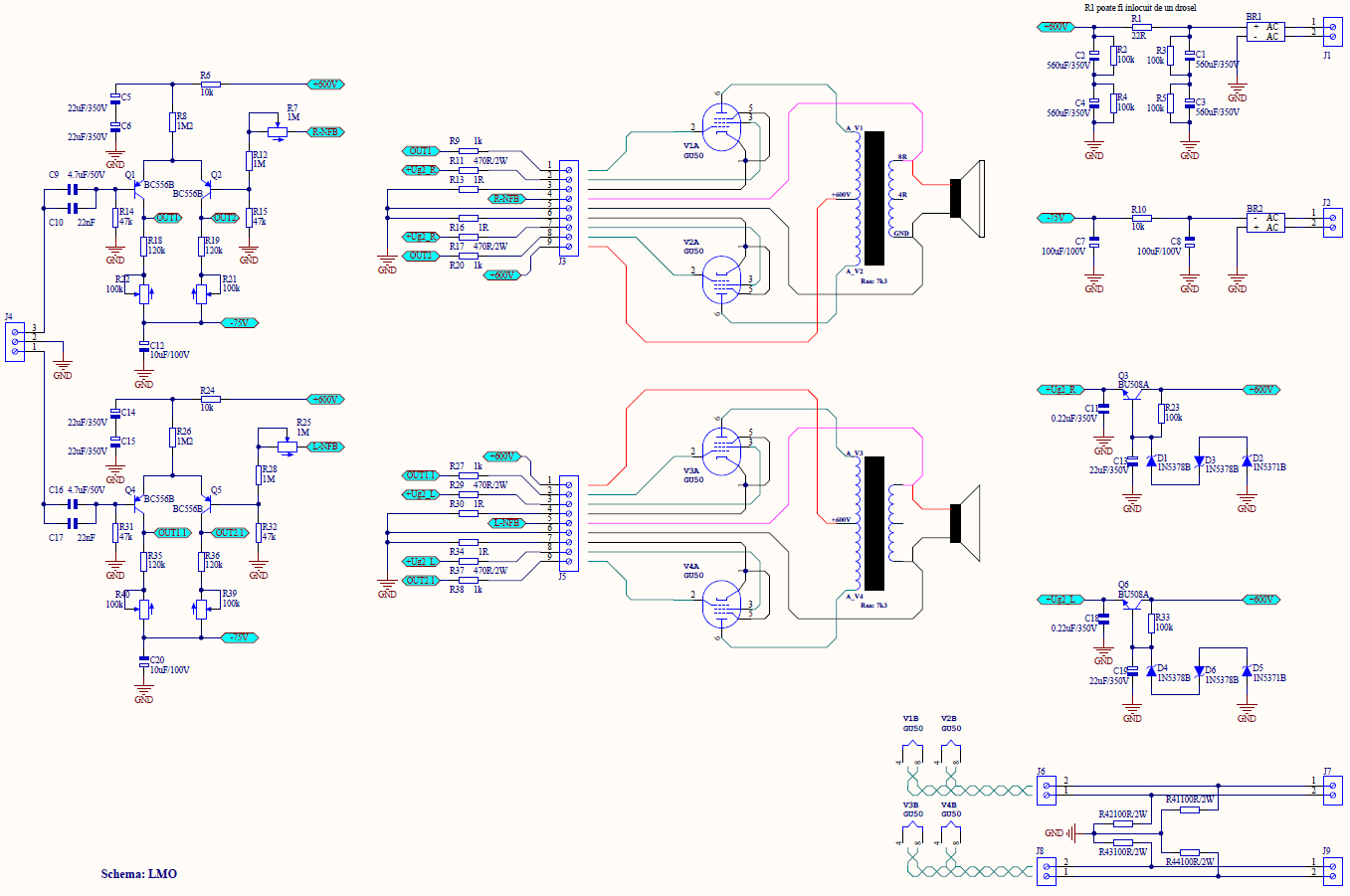

Salutare, încep acest post cu ideia de a ajuta pe cei care doresc sa își construiască un amplificator push-pull cu o putere mai mare folosind lampile finale Gu50.

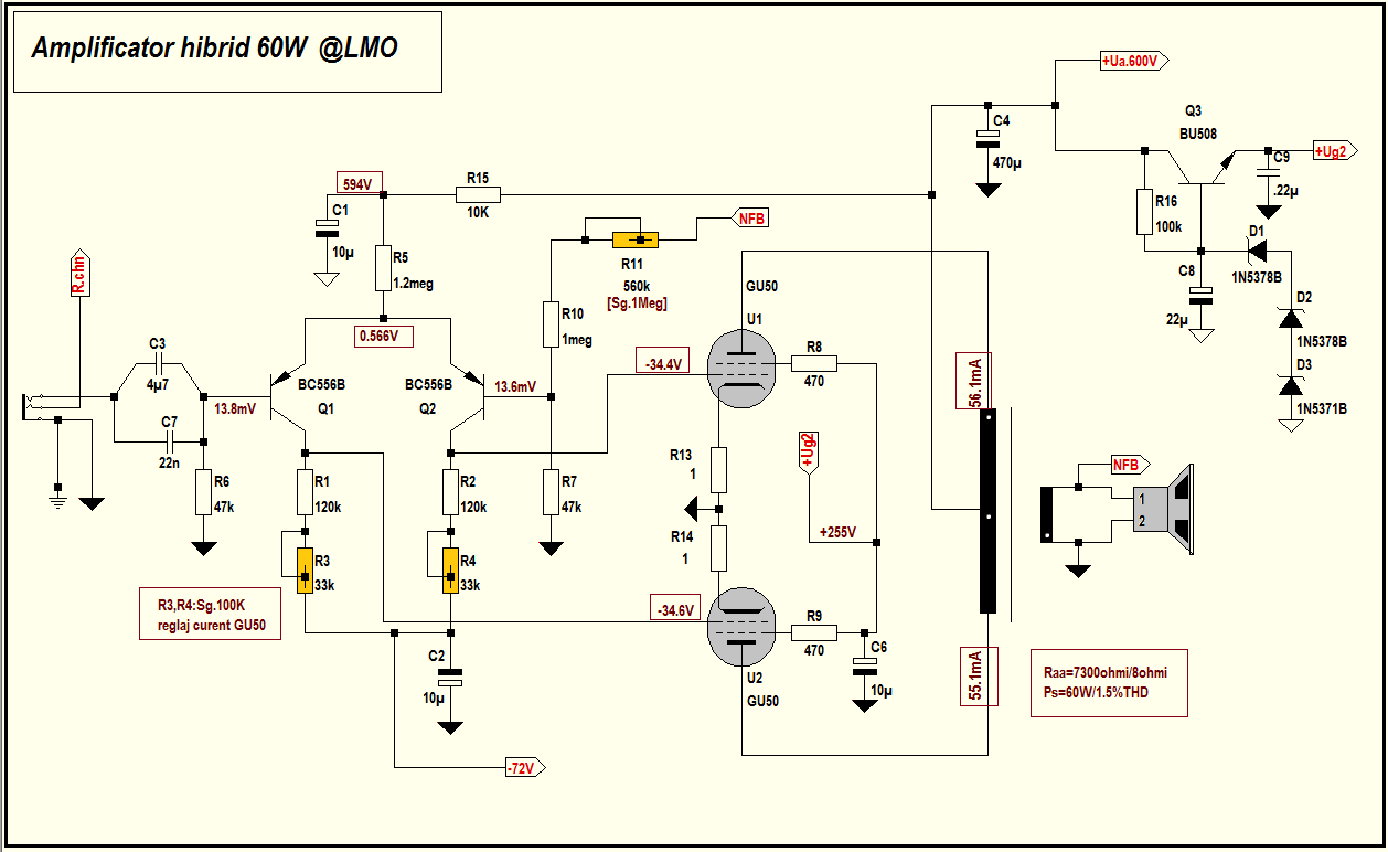

Schema este de la domnul @Olimpiu ,este doar redesenata de mine pt a începe proiectarea unui pcb pentru partea de drivere ss și partea de alimentare stabilizare, lampile finale o sa fie montate pe șasiu. Alimentarea filamentelor se va face în AC independent pt fiecare canal dacă se dorește.
Atașat este schema originala și schema desenata de mine pt a începe proiectarea pcb-ului.
Sunt binevenite opinii constructive.

Am cateva ( eventuale ) propuneri de imbunatatire .
Spre exemplu , tensiunea anodica ar trebui realizata din doua surse de 300V inseriate , iar din cea " de jos " sa se alimenteze stabilizatorul pentru G2 .
In acest mod se pot folosi condesatoare de filtraj cu caracteristici " umane " , fara a avea nevoie de inserierea acestora si la pachet cu avantajele , scapam definitiv de deficientele solutiei . Cat despre factorul de disipatie pe tranzistorul serie pentru G2 , numai de bine :idea: .
Tensiunea de filamente sa fie dubla , astfel incat filamentele sa fie conectate in serie pe fiecare etaj final .
In cazul nefericit in care se scoate ( de catre neavizati ) una dintre lampile GU50 din soclu , pe trafo iesire nu va apare tensiune continua care va distruge trafo .
Evident , in serie cu filamentele se va monta permanent o rezistenta de balast ( 1 Ohm / 10 W ) , pentru a limita la pornire curentul de filament .

Exceptional proiectul,chiar imi place iar investitia este minima.Propunerile colegului Victor sunt bine venite insa alimentarea in serie a filamentelor nu se prea recomanda si asta din cauza ca tuburile nefiind proiectate pentru filemente alimentate in serie,rezistentele in DC ale tuburilor sunt usor diferite aceasta ducand la incalzirea inegala a celor doua tuburi in PP.Deci ar cam trebui ca alimentarea filamentelor sa ramana in paralel.Transformatorul de iesire nu se va strica niciodata daca va ramane intr-o singura finala,componenta DC nu va strica niciodata bobina primara,dar in schimb in cazul unor transformatoare toroidale acest fenomen poate fi fatal intrucat o magnetizare grosolana a miezului magnetic,va strica uneori iremediabil acel miez,iar pentru demagnetizarea lui trebuiesc niste proceduri mai complicate.In fapt nu numai intreruperea filamentului unui tub sau chiar lipsa lui poate duce la fenomenul mai sus mentionat ,chiar si simpla deteriorare a unui tub din alte motive poate produce defectarea unui OT cu miez toroidal.
Nu vreau sa fac apologia transformatoarelor E+I,dar pentru mine exemplele de amplificatoare proiectate si construite de japonezi si chiar nemti reprezinta un etalon,daca veti studia cu atentie toate amplificatoarele lor nu au pe iesire niciodata un transformator toroidal,sa cred ca ei nu au descoperit inca aceste transformatoare ???? :shock: :shock:
In cazul utilizarii unui OT toroidal pe iesire,cel mai mic(6mA....8mA) dezechilibru intre cei doi curenti ai tuburilor finale va duce la aparitia unor distorsiuni de intermodulatie uneori chiar audibile.
Luati asta ca o parere personala dar rezultata dintr-un studiu foarte atent facut de mine pe parcursul timpului.

Nu mă gândeam la efectele alimentării in serie a filamentelor , decât din punct de vedere al protecției trafo ieșire .
Mă bucur că nu va fi necesară înserierea filamentelor !
Mulțumesc pentru lămurirea situației .

o sa refac schema la partea de alimentare din doua surse de 300v si din cea de jos o sa iau tensiunea pt G2(in acest fel aveti dreptate o sa scada foarte mult disipatia pe bipolar)

Ce părere aveți de o alimentare cu dublor de tensiune pt anodica?
Am văzut acest dublor folosit foarte mult de domnul Patrick Turner în amplificatoarele făcute de dansul
Re: Amplificator hybrid PP cu GU50
Scris: Mar Iun 16, 2020 7:02 pm
Nici vorbă , este o soluție economică , cu performanțe scăzute , în principal datorită redresării monoalternanță .
Ca să fie acceptabilă , după redresare ar trebui folosit un etaj de filtrare cu performanțe excelente .
E mai simplu cu doua surse înseriate .
