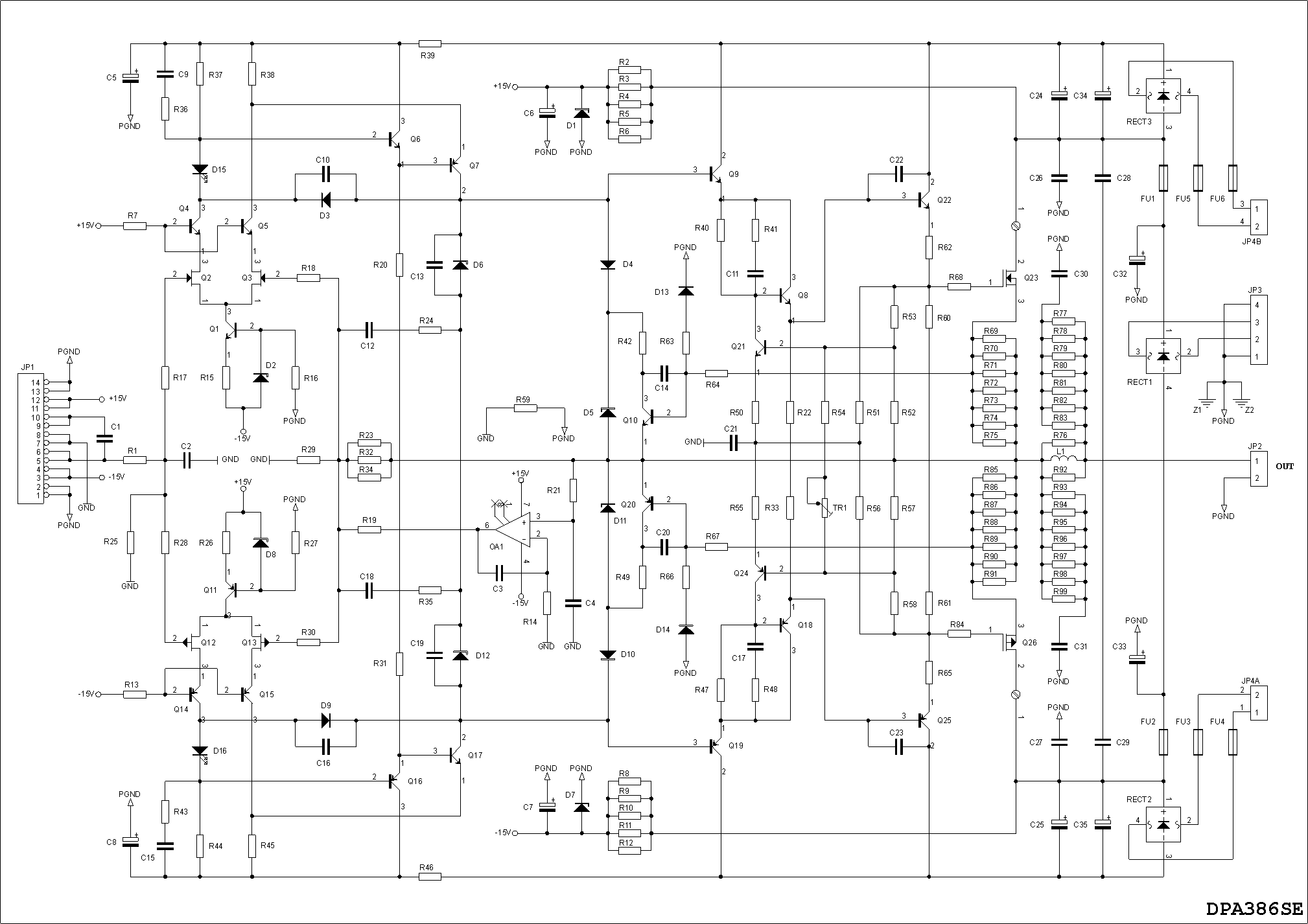

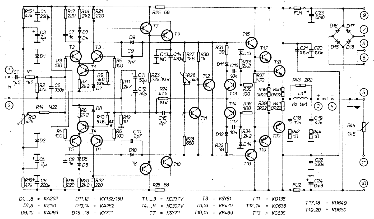

Schema anterioara este derivata din acest proiect :
- amplificator simetrie perfecta.png (125.54 KiB) Vizualizat de 6576 ori
Este cumva o varianta diferita .
Schema prezentata de Alex este fara superdioda clasica , dar are o corectie a erorilor tip Hawksford , in limbajul prescurtat se numeste HEC , adica Hawksford Error Correction .
Rezultatele audio sunt excelente , dar este greu de pus la punct .

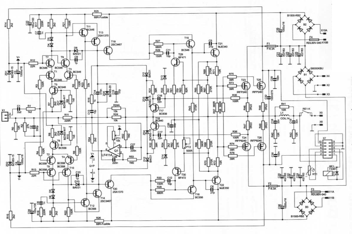

Exista si variante mai evoluate ale schemei Borbely-Lender + HEC , dar nu tot ce zboara se mananca . Autorul este un ceh , destul de controversat in lumea constructorilor audio din tara sa , are interese comerciale evidente ( comercializeaza module si diferite preamplificatoare / amplificatoare complete ) si si-a retras sprijinul tehnic oferit online dar a avut grija ca toate schemele publice sa contina " mici " erori in lista de componente .
Am in arhiva personala majoritatea schemelor publicate de el in decursul vremii , erorile sunt greu de depistat .
Variantele moderne au scheme cu componente exotice , pentru a descuraja entuziastii sa ii cloneze amplificatoarele .
Va prezint o varianta functionala de amplificator HEC :
- HEC.png (577.22 KiB) Vizualizat de 6534 ori

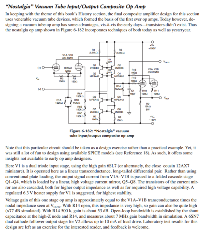

De ceva timp ma tot gandesc la un amplificator deosebit , un concept hibrid : lămpi în etajul Front End cu etaj final MOS FET cu corecție tip HEC .
Aici aveti sursa de inspiratie pentru etajul de intrare ( Front End ) hibrid :

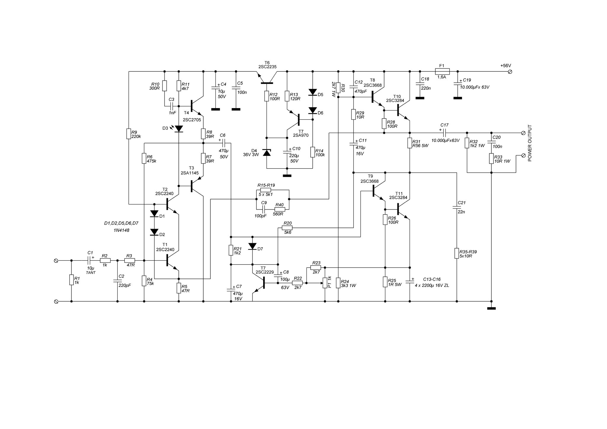

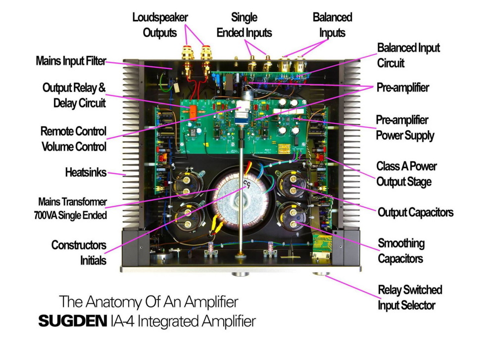

Pentru amatorii de delicatese audio , pasionați de sunet
de înaltă calitate : schemă asimetrică , condesator pe ieșire , clasa A , putere mică .
Deși pare o vechitură care nu promite prea multe , de fapt e fix pe dos .
Este o referință în sunet !
Căutați detalii pe net despre amplificatorul Sugden Masterclass IA-4 ( schema etajului final este prezentată mai jos
Rezultatele audio vă vor uimi !
- Sugden Masterclass IA-4.GIF (136.7 KiB) Vizualizat de 6376 ori

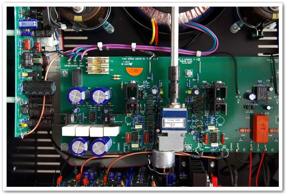

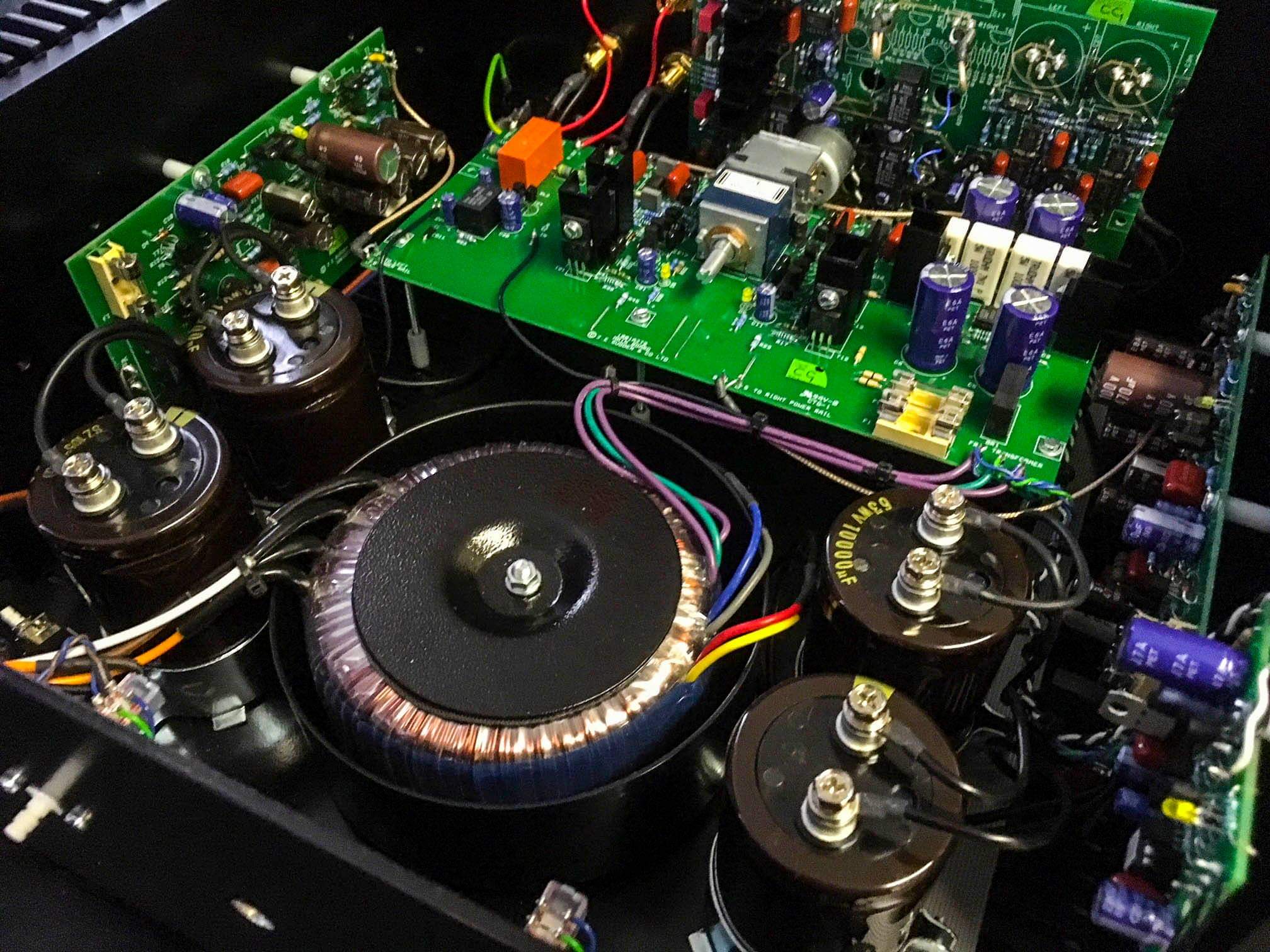

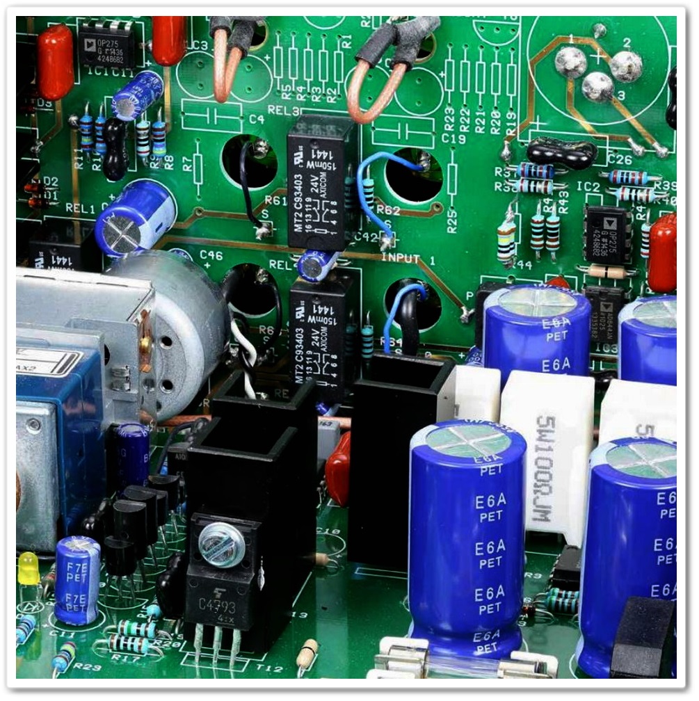

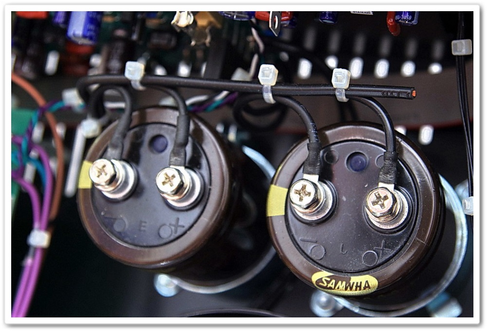

Câteva detalii constructive :
- sugden-audio-ia-4_integrated-amp_camarossaudio_ (8).jpg (224.42 KiB) Vizualizat de 6402 ori
- sugden-audio-ia-4_integrated-amp_camarossaudio_ (4).jpeg (373.25 KiB) Vizualizat de 6402 ori
- sugden-audio-ia-4_integrated-amp_camarossaudio_ (6).jpg (277.45 KiB) Vizualizat de 6402 ori
- sugden-audio-ia-4_integrated-amp_camarossaudio_ (10).jpg (202.98 KiB) Vizualizat de 6402 ori
- 42044908_1295005850635135_136911101991321600_o.jpg (360.86 KiB) Vizualizat de 6402 ori
