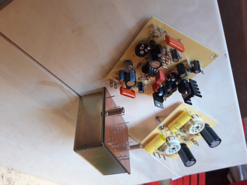

Preamplificator de linie

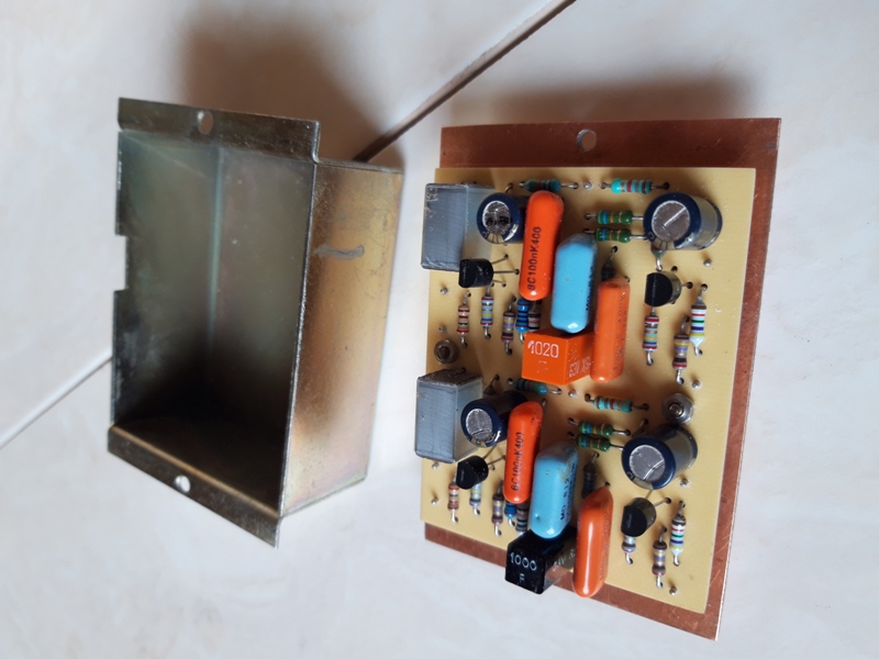

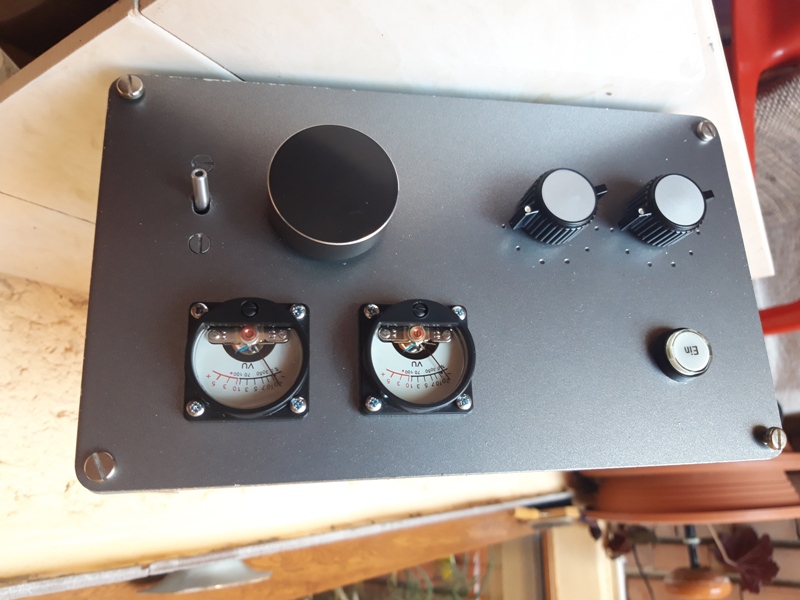

Modulele acestui preamplificator sint finalizate, urmeaza asamblarea lor intr-o cutie
- 20200615_191022.jpg (157.4 KiB) Vizualizat de 3678 ori
- 20200702_100638.jpg (151.73 KiB) Vizualizat de 3678 ori
- 20200702_100532.jpg (140.95 KiB) Vizualizat de 3678 ori

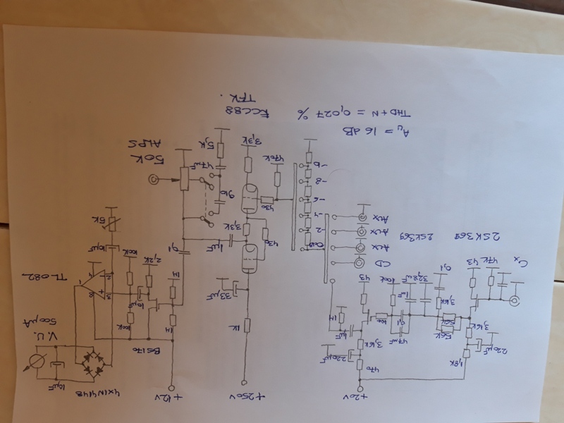

; asteptam poze cu produsul asamblat si un feedback din partea dumneavoastra. Chiar ieri am comandat 2 tuburi ECC88 Tunsgram si as face si eu acest preamplificator, daca am acordul dvs. Ma intereseaza si partea de VU-metru, e o abordare mai simpla fata de ce am facut eu si as vrea sa o realizez practic, am o parte din piese, inclusiv AO-urile

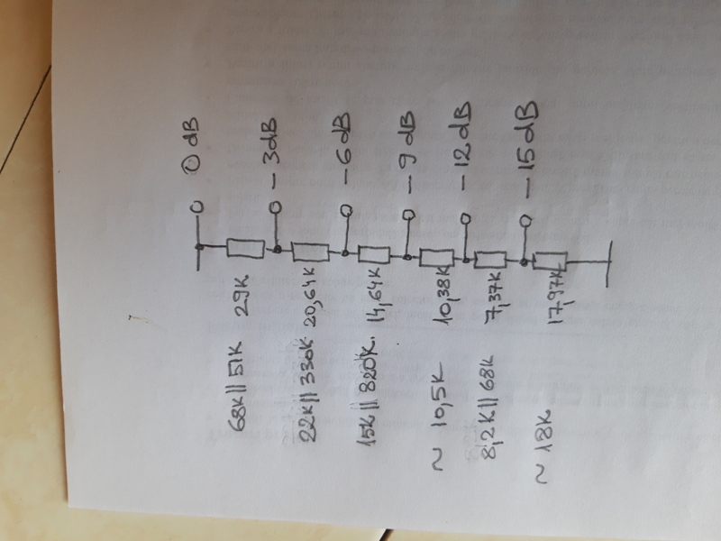

Am calculat atenuatorul de la intrarea SRPP cu pasi de 3 dB pina la -15dB in asa fel incat amplificarea de +16dB a preamplificatorului sa fie controlata mai bine
- 20200702_170054.jpg (147.63 KiB) Vizualizat de 3642 ori

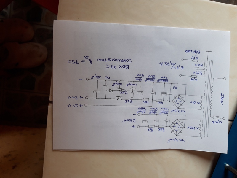

Alimentarea SRPP-ului nu prezinta vreo dificultate insa pentru corectorul RIIA conditiile sant mult mai grele de acea am apelat la solutia unui multiplicator de capacitate cu un tranzistor de tip Darlington, iata schema
- 20200703_120236.jpg (225.99 KiB) Vizualizat de 3583 ori
- 20200703_120211.jpg (139.97 KiB) Vizualizat de 3583 ori

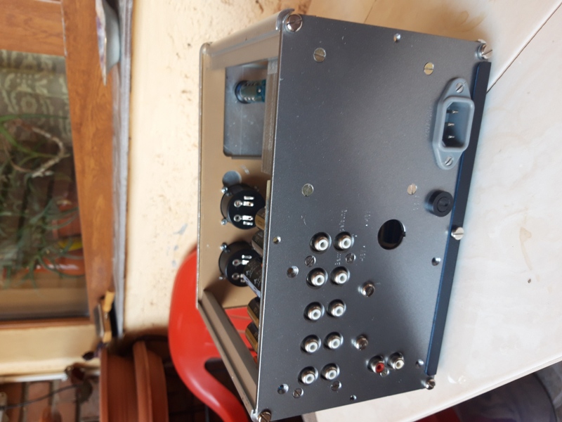

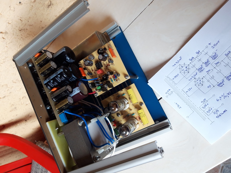

In progres :
- 20200705_131946.jpg (164.52 KiB) Vizualizat de 3544 ori
- 20200705_131923.jpg (175.74 KiB) Vizualizat de 3544 ori
