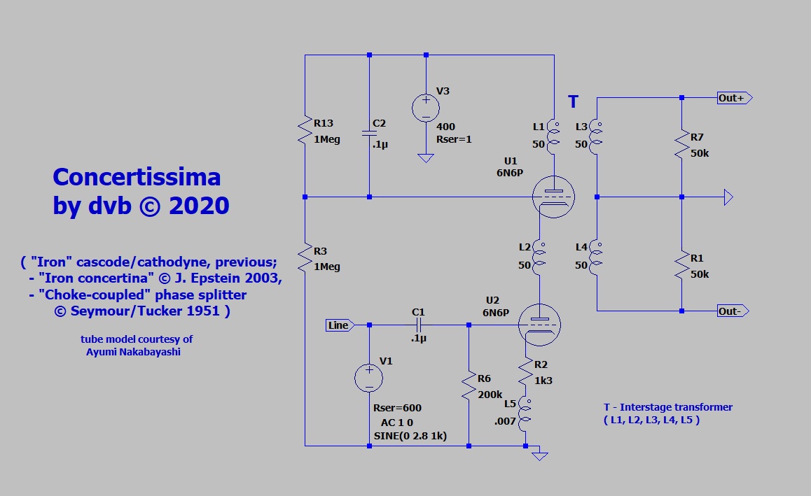

... acum ca a vacantat prietenul meu LMO sintagma de "defazor perfect" ma inscriu cu doua defazoare aproape perfecte cu transformator, pe care le-am testat functional cu diverse prototipuri de transformatoare, din cind in cind am mai pus si rezultate concrete, acum sint in etapa in care vreau sa "consolidez" (in limbaj corporatist :-) ) acelasi tip de transformator atit pentru "Iron Schmitt" cit si pentru "Concertissima"...
... pe care o introduc mai jos, cu specificatia ca cele doua tuburi pot fi diferite dar oricum trebuiesc luate aceleasi precautiuni ca la SRPP in privinta potentialului catodului versus filament
Concertissima sch.jpg (116.79 KiB) Vizualizat de 824 ori

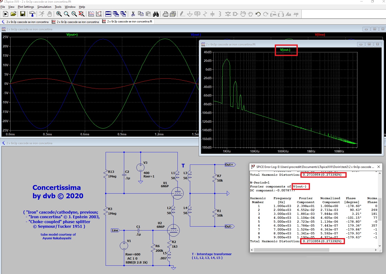

Concertissima all.jpg (483.35 KiB) Vizualizat de 824 ori
