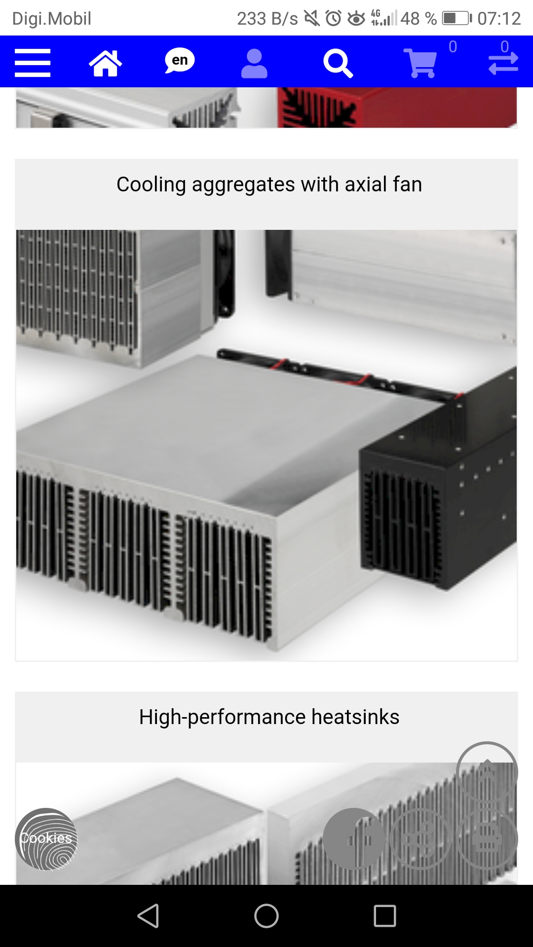

de DANO
Mie de exemplu îmi plac racirile cu radiatoare ca cele din imaginea de mai jos
Re: Răcirea activa : împinge sau trage ?
Scris: Joi Sep 03, 2020 9:43 pm
Acele radiatoare reprezintă un compromis major , cumva au eficiență sporită , sunt compacte etc , dar se colmatează lejer cu praf .
Nu reprezintă o soluție de uz casnic ...
Scris: Joi Sep 03, 2020 10:45 pm
de DANO
Am întâlnit acest tip la ceva dispozitive industriale, aveau un randament foarte bun unde erau folosite. Aceste radiatoare pot fi închise complet și în capete se pot pune ventilatoare cu filtre și în acest fel nu se încarcă cu praf. Dar nah nu arata asa bine în comparație cu clasice din ditamai bucata mare de aluminiu.
