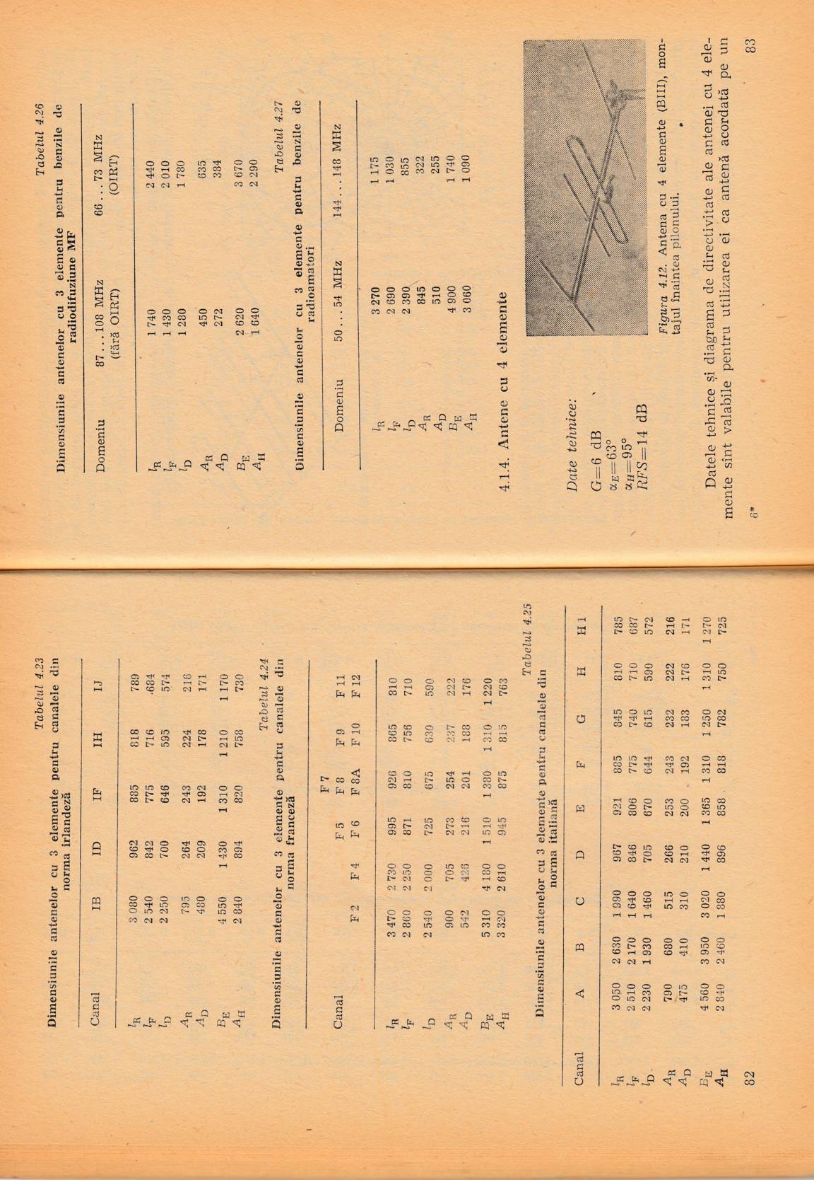

Din cartea lui Eberhard Spindler - ANTENE :
IMG_20210819_0001 (FILEminimizer).jpg[/attachment [attachment=1]IMG_20210819_0002 (FILEminimizer).jpg
IMG_20210819_0003 (FILEminimizer).jpg (239.01 KiB) Vizualizat de 17498 ori

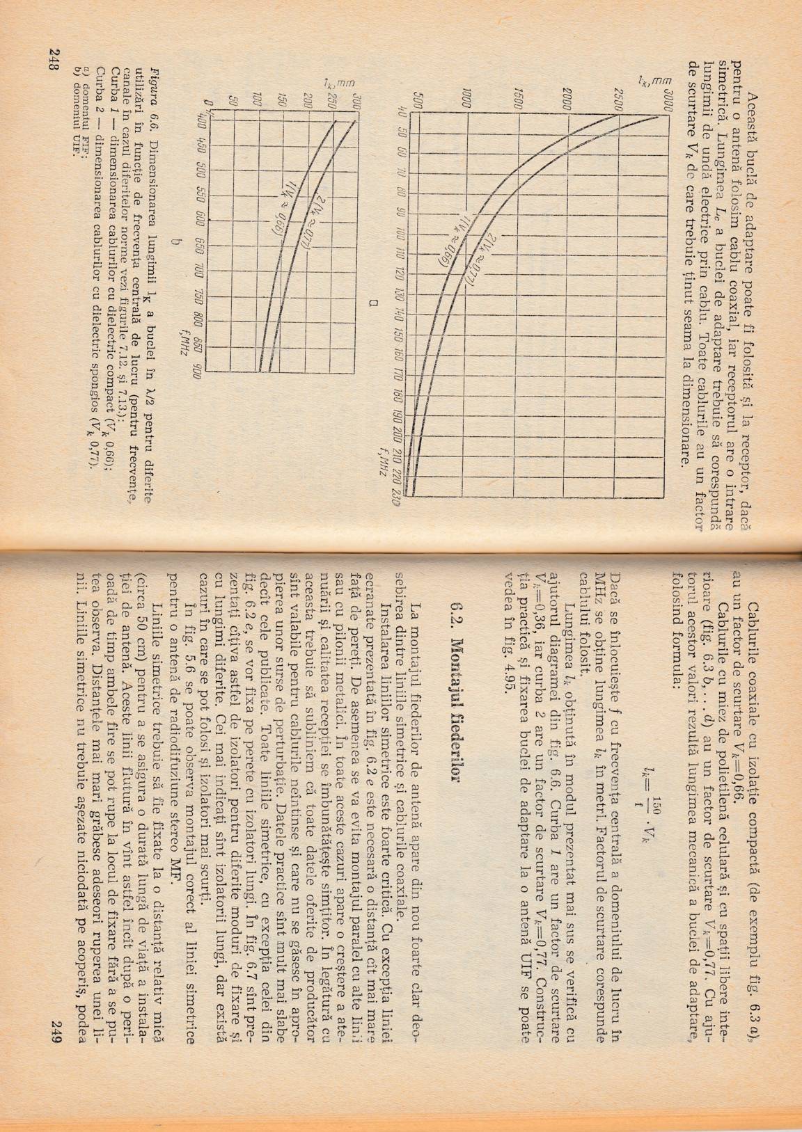

Si bucla de simetrizare:
IMG_20210819_0001 (FILEminimizer).jpg (333.12 KiB) Vizualizat de 17497 ori
