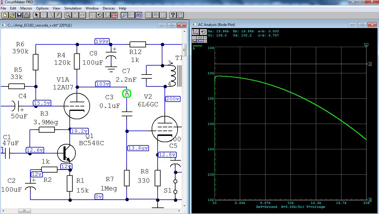

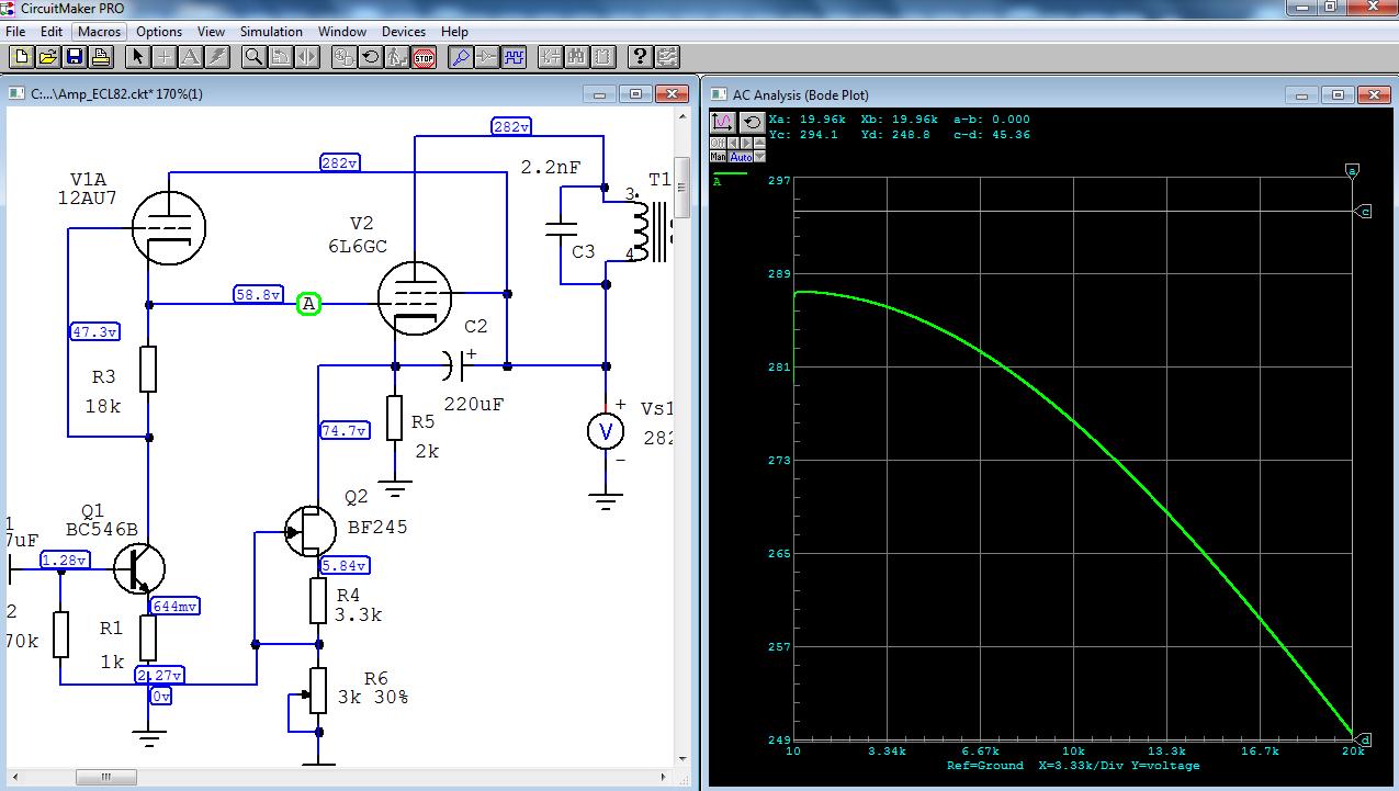

Am simulat schema respectiva cu Circuit Maker, am analizat si functionarea unor variante mai bune.

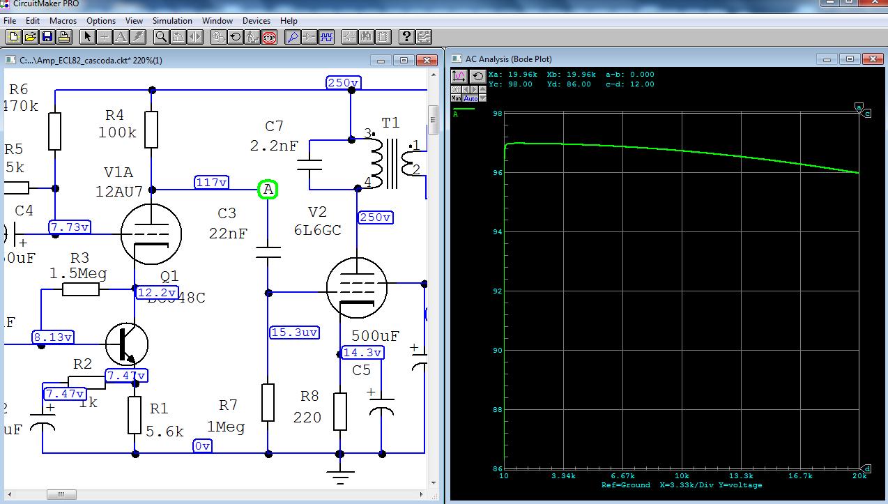

O varianta ar fi ca la schema initiala sa se puna o cascoda cu doua tranzistoare in locul unui singur tranzistor. Amplificarea etajului cu trioda (pe simulator) este aproximativ 170 si banda de trecere depaseste 20 KHz.
Alta varianta ar fi sa se modifice radical schema, sa fie o cascoda cu tranzistor si trioda, cu cuplaj (clasic) prin condensator cu pentoda. Amplificarea etajului cu trioda se reduce mult (la cateva zeci), dar banda de trecere este mult peste 20 KHz.

Simulez cu Circuit Maker, care este un progam excelent, dar de nivel didactic. Are in libraria de componente decat trei tipuri de triode si trei tipuri de tetrode. Transformatoarele sunt date ca bobine cuplate, cu inductantele (ideale - L1,L2) si factorul de cuplaj magnetic stabilite de utilizator.
Desi are limitari, acest program ma ajuta sa inteleg cum merg multe circuite. Important este sa-l setez corect.
In ce priveste banda de trecere redusa, este de la efectul Miller la intrarea tranzistorului (in baza), pentru ca trioda lucreaza ca sarcina activa si rezulta o amplificare mai mare decat la sarcina rezistiva. Amplificarea mare duce si la cresterea capacitatii de la intrare, efectul fiind reducerea benzii de trecere, daca sursa de semnal are rezistenta interna mare. Banda de trecere se ingusteaza chiar de la intrarea in baza tranzistorului. In masura timpului disponibil, am sa pun mai multe capturi de ecran de la simulari.
Revin la schema conceputa de mine, cu cascoda tranzistor-trioda. Amplificarea etajului respectiv este de aproximativ 95, mai mare decat la o trioda simpla. Daca tranzistorul are beta mare (>500), atunci si impedanta la intrare este de sute de kohmi. Rezistenta din emitor are ca efect liniarizarea tranzistorului si il face sa accepte tensiuni (de semnal) de sute de milivolti, fara sa distorsioneze. Efectul negativ este reducerea amplificarii, dar nu deranjeaza prea mult pentru ca rezistenta de sarcina din anodul triodei este de valoare mare si rezulta suficienta amplificare.
Distorsioneaza etajul final cu tetroda, pentru ca lucreaza fara reactie negativa. Este ca la orice amplificator de acest tip. La putere mica distorsiunile sunt nesemnificative.

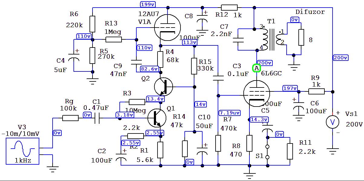

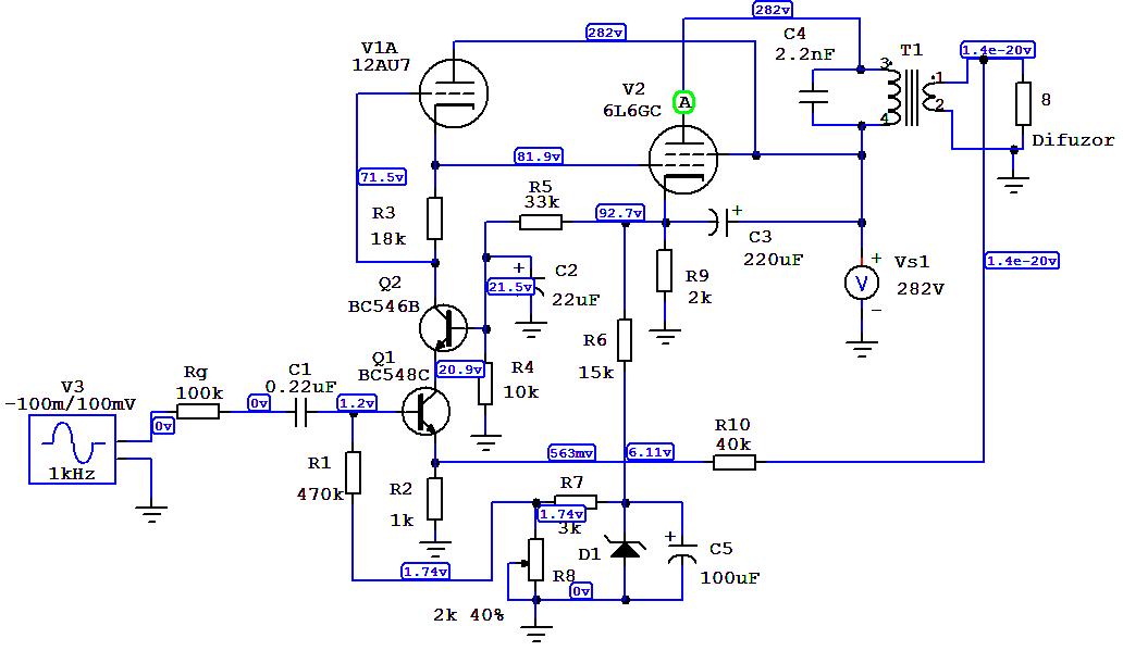

S-ar putea sa construiesc si eu un amplificator stereo cu ECL82, dar dupa schema proprie.
https://ibb.co/1bmWwnx
Pentru auditie la nivel mic sau in casti, rezistorul din catodul pentodei nu mai este decuplat prin condensatorul electrolitic. Reactia negativa locala liniarizeaza functionarea pentodei.
M-am uitat mai cu atentie pe schema data de japonez (Shinichi Kamijo) si m-am lamurit de ce a folosit cuplajul in cc intre trioda si pentoda. Catodul triodei este la potential mare (aproape 100 V) si ca sa nu apara diferenta de potential periculoasa intre catod si filament, filamentul este legat la catodul pentodei si este adus la potential mare (apropiat de al triodei).
Este o complicatie data de utilizarea sarcinii active. Se pierde multa energie pe rezistorul din catodul pentodei (rezulta si caldura) si s-a marit tensiunea anodica. A aplicat la lampi ceva specific tranzistoarelor (sarcina activa). Sunt pentru schemele clasice, verificate din mosi-stramosi.
Etajul cu sarcina activa are amplificarea mai mare de cateva ori decat cel cu sarcina rezistiva, dar nu merita sa va complicati cu asa ceva la lampi. Sa nu va legati la cap fara sa va doara.

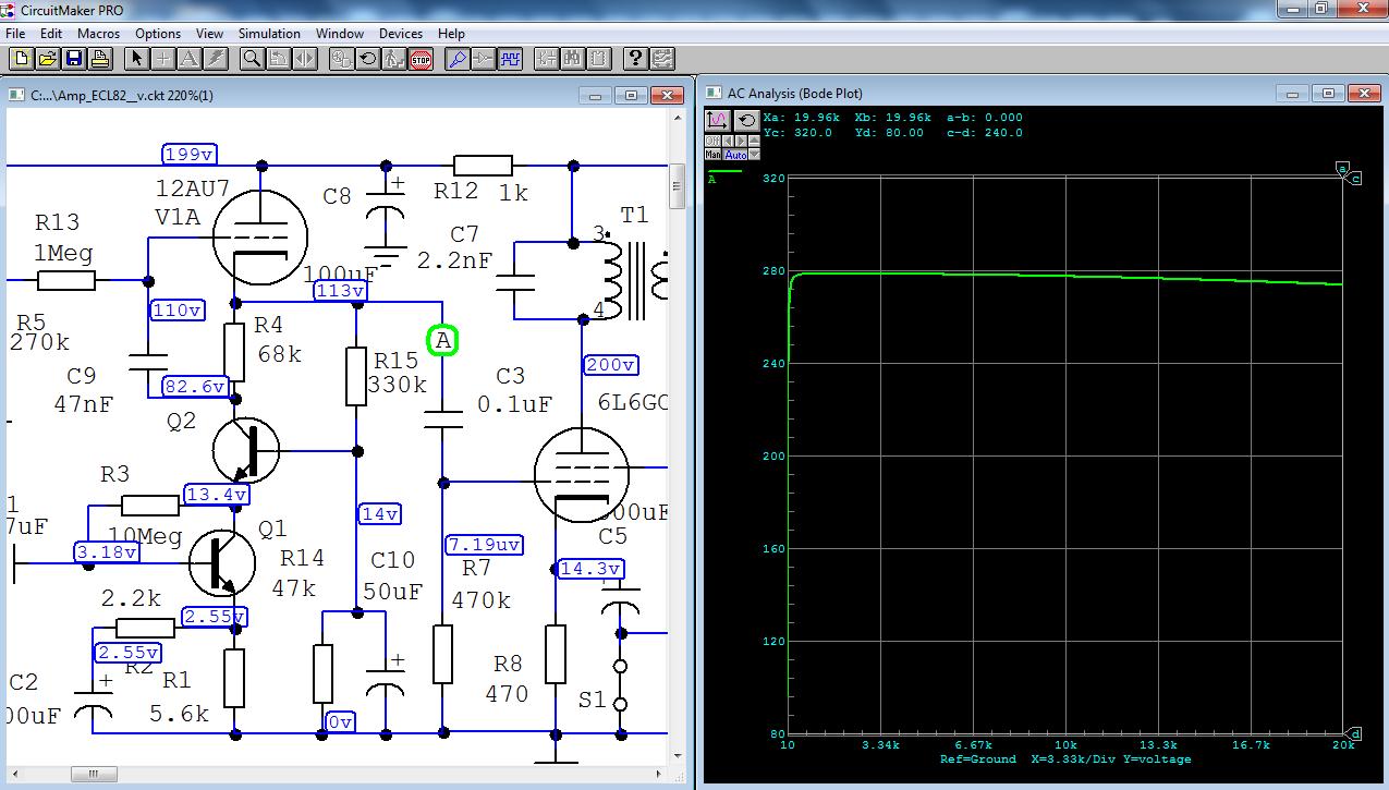

Postez si raspunsul in frecventa al diverselor variante.
La schema data de japonez ar merge bine un tranzistor BD139, selectat pentru beta mare (>200) si cu zgomot mic. Pentru ca suporta Uce>100V si are putere disipata mai mare ca BC-urile.
Nu este necesar sa va complicati cu schema cu sursa de curent constant, folositi varianta cu dioda Zener.
http://www.ne.jp/asahi/evo/amp/6bm8z/6bm8zZD.gif
In paralel cu dioda Zener sa puneti un condensator de 100 uF (minim) impreuna cu unul nepolarizat (multistrat - neinductiv) de minim 0,1 uF, ca sa eliminati zgomotul generat de dioda.
Schema asta, cu catodul triodei alimentat din colectorul tranzistorului (sursa cu rezistenta interna mare) este sensibila la brumul de retea care ajunge in catod prin capacitarea si rezistenta de pierderi filament-catod. La schemele clasice catodul este pus la masa (in c.a.) prin condensatorul de decuplare.

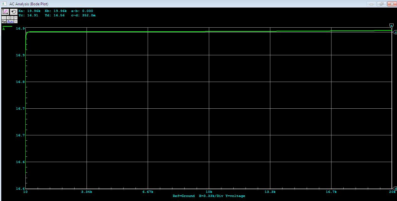

Am simulat si functionarea variantei cu dioda Zener.
Amplificarea etajului cu sarina activa este aproximativ 120. Se observa ca s-a folosit circuit cascoda cu tranzistoare, care practic elimina reducerea benzii de frecventa prin efect Miller.

VAX scrie: Mar Iul 18, 2023 7:54 pm Simulez cu Circuit Maker, care este un progam excelent, dar de nivel didactic. Are in libraria de componente decat trei tipuri de triode si trei tipuri de tetrode. Transformatoarele sunt date ca bobine cuplate, cu inductantele (ideale - L1,L2) si factorul de cuplaj magnetic stabilite de utilizator.
Cu simulatorul e o treaba simpla: ce bagi, aia iasa. De aceea e foarte important sa analizati o schema în primul rând cu ajutorul simulatorului dintre urechi, ca sa-l citez pe un clasic în viata, RST, AKA MarkS, AKA Felix C.
Daca modelele nu sunt complete si corecte, nu au cum sa iasa rezultate plauzibile. Am vazut ca sunteti constient de acest lucru si ca ati completat de multe ori cu elemente de circuit care sa corecteze deficientele modelelor incomplete din biblioteca, de ex. rezistenta serie a unor bobine, etc.
În schema japonezului, datorita conectarii anodului triodei la anodul pentodei, capacitatea grila-anod al triodei (3,6 - 4,7 pF) joaca un rol important. Încercati, va rog, sa simulati schema originala cu diverse valori ale acestei capacitati, chiar mult mai mari decât 4,7 pF. Si vedeti sa fie prezente si celelalte capacitati ale tubului. https://rudatasheet.ru/tubes/6f3p/
