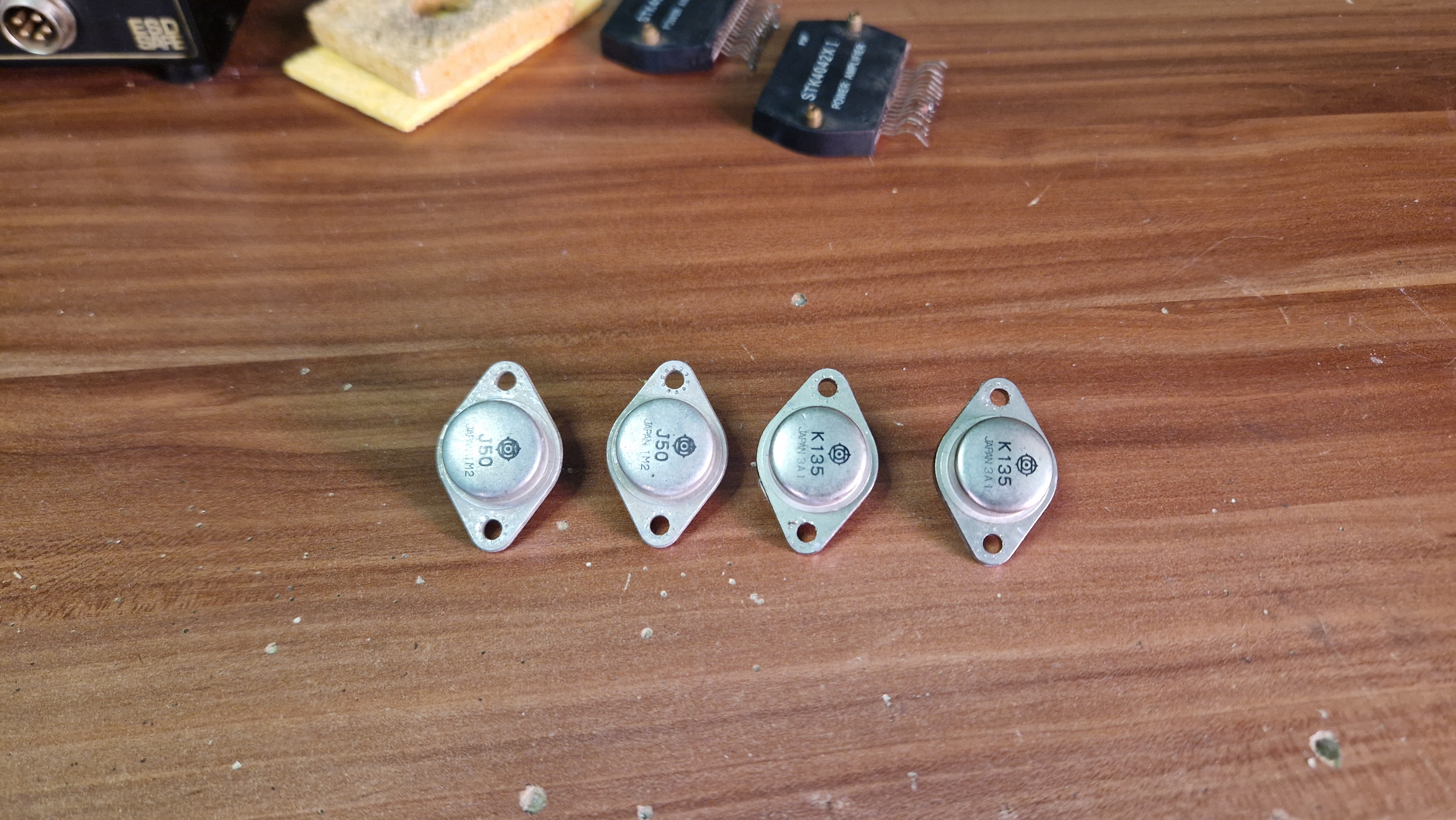

Salutare, am mai gasit la un coleg, aici pe forum, 2 perechi de mosfeturi laterale 2SK135/2SJ50 (multumesc @fluffy38 pt colet). As dori sa le pun la lucru cat de curand; ce scheme ati abordat pt aceste mosfeturi, in afara de Mini Crescendo, pe care am realizat-o si inca e functional acel amplificator (de care nu vreau sa ma despart curand). Stiu ca sunt o gramada de scheme pe net, m-ar interesa si parerea avizata a unor colegi de aici, eventual o recomandare de schema, multumesc

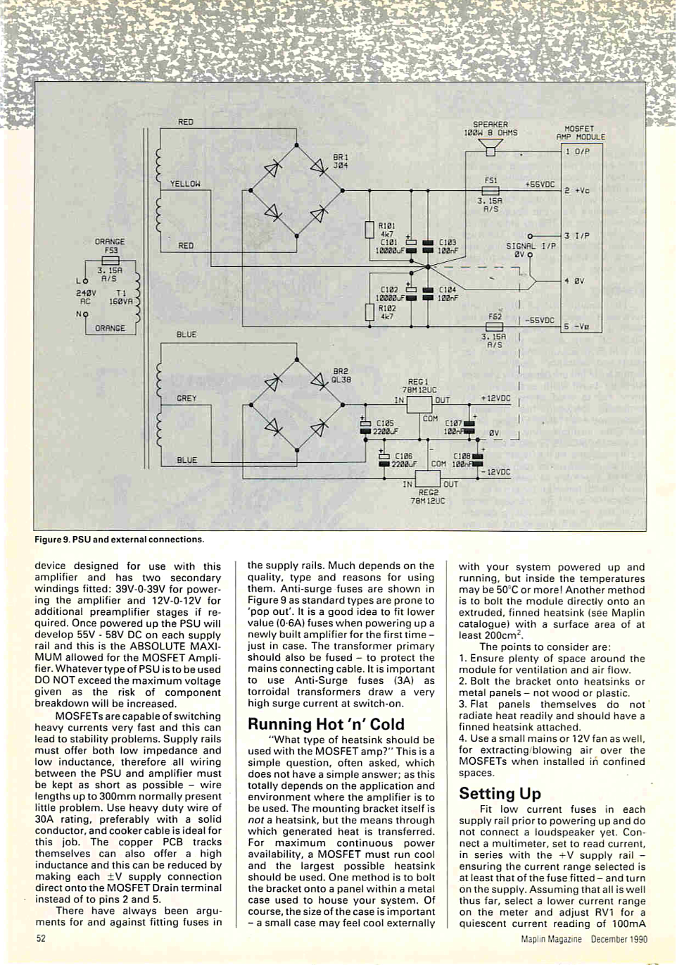

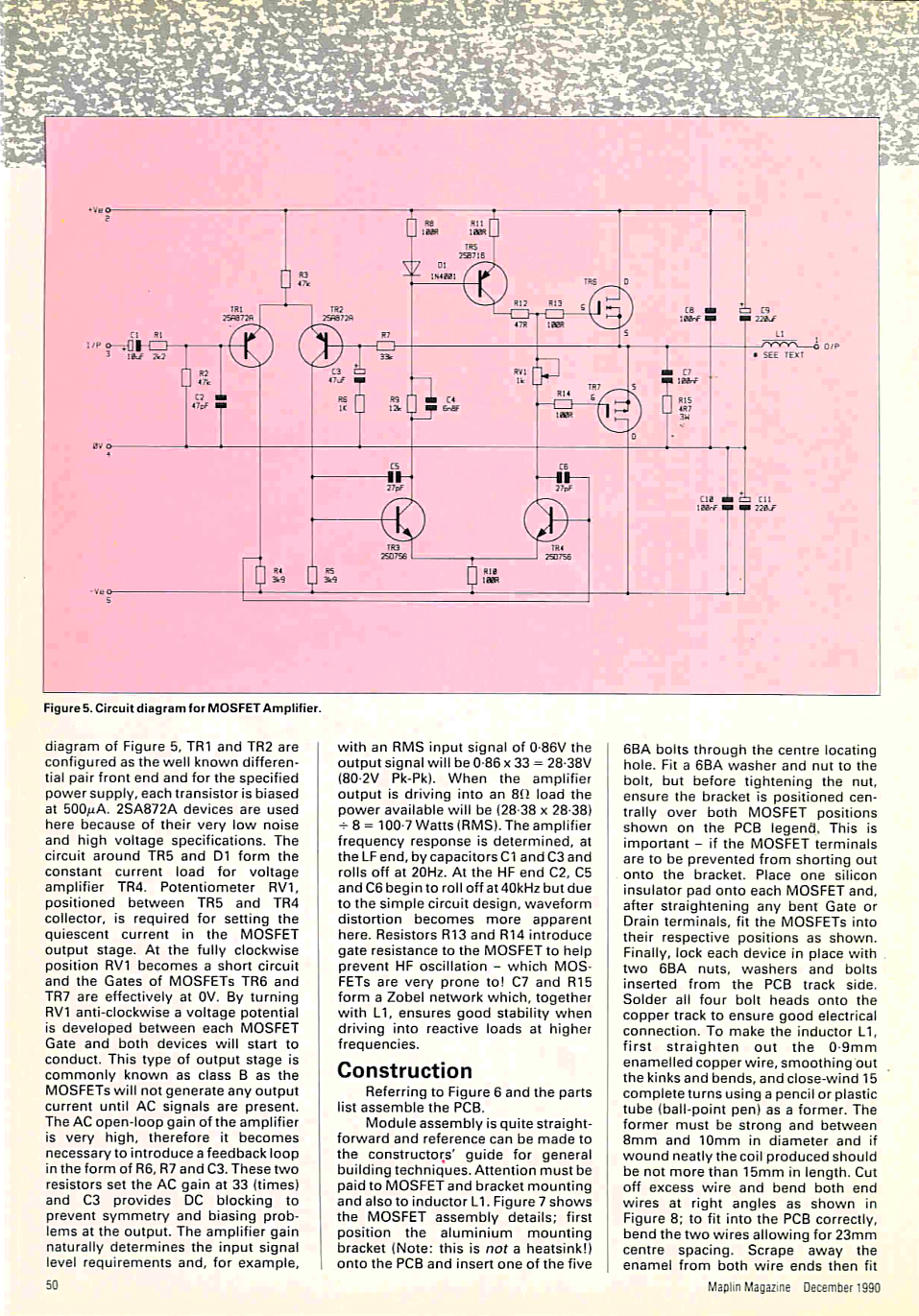

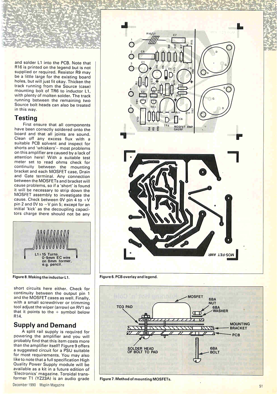

Va ofer o sugestie :
Maplin 06.png (1.5 MiB) Vizualizat de 2001 ori
Maplin 05.png (1.31 MiB) Vizualizat de 2001 ori
Maplin 04.png (1.19 MiB) Vizualizat de 2001 ori
Maplin 03.png (1.28 MiB) Vizualizat de 2001 ori
Maplin 02.png (1.67 MiB) Vizualizat de 2001 ori
Maplin 01.png (1.68 MiB) Vizualizat de 2001 ori
addybiru (Dum Iul 14, 2024 8:17 am)
Multumesc frumos, pe asta il cautam, nu mai stiam denumirea (Maplin); am salvat pozele si il voi realiza cat de curand.

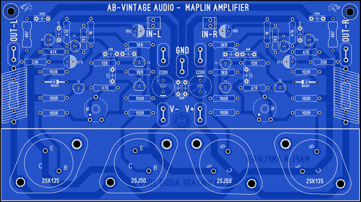

Am facut, asa pe repede-inainte, un cablaj pentru varianta stereo, placa avand dimensiunile de 160/90mm. Urmeaza sa trec la verificari si la realizarea practica, ignorati numerotarea finalilor, (BCE in loc de GSD)...n-am gasit in libraria SL capsula TO3 pt mosfeturile folosite aici. Daca mai sunt sugestii, postati aici, am redenumit si topicul, Amplificator mosfet MAPLIN.
hpavictor (Lun Iul 29, 2024 3:26 am)
Nu e in regula cu traseul comun de masa la RC-ul de pe fiecare iesire , parerea mea .
addybiru (Lun Iul 29, 2024 10:49 am)
hpavictor scrie: Lun Iul 29, 2024 3:31 am Nu e in regula cu traseul comun de masa la RC-ul de pe fiecare iesire , parerea mea .
Daa, m-am gandit la traseul ala si m-am grabit si cred ca trebuie sa pun filtrul la masa in alta parte sau sa fac 2 trasee individuale, pt fiecare canal; varianta a doua ar fi mai rapid de rezolvat, intrebarea e daca e ok asa?
hpavictor (Lun Iul 29, 2024 2:09 pm)
Nici vorba , trebuie ceva mai multe trasee de masa catre blocul de filtraj . Asta e un principiu de fizica care nu se negociaza ...

Si unde esre etajul compensator, adica unde este superdioda?
Giorgica scrie: Mar Iul 30, 2024 3:06 am Si unde esre etajul pompensator, adica unde este superdioda?
Pai nu este, mosfeturile laterale nu au nevoie de asa ceva, vedeti si in schema...si mai sunt alte scheme tot cu laterale, aici pe forum, fara superdioda. Vreo 2 exemple aici, viewtopic.php?p=3699#p3699
hpavictor scrie: Lun Iul 29, 2024 2:06 pm Nici vorba , trebuie ceva mai multe trasee de masa catre blocul de filtraj . Asta e un principiu de fizica care nu se negociaza ...
E mai bine asa? In rosu cele 3 conectoare de masa deplasate.
Zona hasurata (in roz) este de decupat zona de masa.
