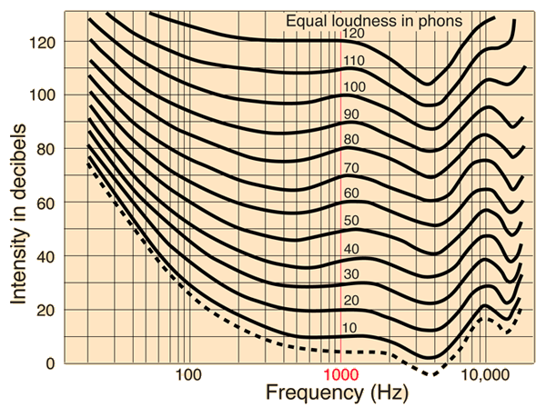

Teoretic intensitatea sunetulului este dependenta doar de pozitia cursorului si daca reteaua corecteaza dupa forma curbelor stabilite atunci doua amplificatoare cu acelasi tip de potentiometru si retea vor suna diferit dar cauzele sint altele insa obiectiv vorbind, vizualizarea acestor familii de curbe pot arata cat de corect a fost calculata reteaua

Priza de pe partea rezistivă nu este o garanție a efectului plăcut de tip loudness , deoarece pozitia unghiulară ține de poziția mecanică și de nivelul de semnal ...
Degeaba e o priza standard la 1/10 din valoare , dacă ataci amplificatorul / preamplificatorul cu 5 V vv din DAC .
https://en.m.wikipedia.org/wiki/Loudness
